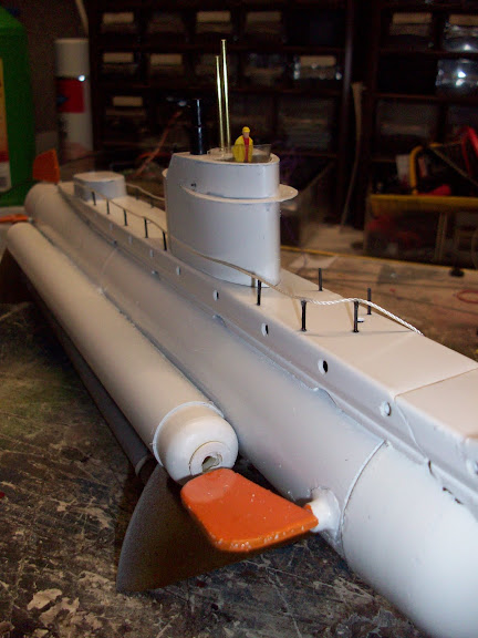

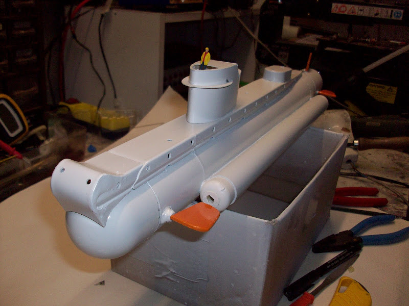

Hallo zusammen,
hast nichts überlesen. Es funktioniert in der Tat mit den guten 40 ml. Im allerungünstigsten Fall muß man Restluft unter dem Deck erst "wegfahren".
Der Motor ist natürlich im hinteren Deckel verschraubt, aber kleben wäre sicherlich auch gegangen. Nur dieses HK Rohr läßt sich sehr bescheiden kleben. Ich glaube es hat so um die 50mm Durchmesser.
Klar finish kommt auch noch, war aber in der einen Woche Bauzeit nicht zu schaffen. Bin aber schon dabei. Werde heute Abend mal ein Fahrvideo einstellen. Vorerst hier ein paar Fotos vom jetzigen Bauabschnitt.
Gruß Dreamit

die seitlichen Röhren lassen auch längs Wasser durch oder ?
Drückt sich das Rohr nicht auf, wenn der Motor wärmer wird und du aufpumpst ?
Gruß,
Snakey
Meine Homepage - Evolutec.de
Das U-Boot aus dem Baumarkt :-) 16 Jahre 6 Monate her #20105
  • Dreamit
  • Dreamits Avatar Autor
  • Beiträge: 184
Ja, die seitlichen Röhren sind geflutet, sonst hätte das Boot zuviel Auftrieb. Sie sind Vorne, Hinten als auch von unten offen.
Also ich puste mittels einem Schlauchstück über das Ventil etwas Überdruck in die Röhre. Aber sicher ist das nicht viel. In der Regel korrigiert sich das wieder, wenn man das Boot ins Wasser läßt. Es soll sogar ein Unterdruck entstehen, weil es außenherum kälter ist als Innen. (?!)
Der Motor wird nicht so warm. Ich hatte Anfangs auch bedenken das der Deckel runter gedrückt wird, ich hoffe aber nicht. Bisher hält es gut.
Ich habe hier mal ein paar Videos:
Und noch ein Gimmik, hoffe funktioniert auch so, wie ich mir das vorstelle.
Gruß Dreamit
