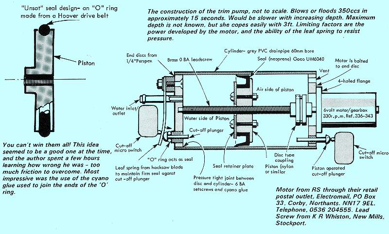

Klautern und Großbreitenbach dürfte auch der Kollege Groß Gerhard sein der hat auch schon 2 solcher Tanks gebaut
erkennbar an nem schnellben amiboot
Zudem hat er mal ne Zeichnung eines solchen Kolbenumläufertanks schon mal in ne Sonar gesetzt

Hab den Bericht leider nicht. Vllt hilft das weiter:

ich hatte die Woch mal mit einenem technischen Berater der Fa. Murtfeld zu tun. Ich habe ihn natürlich auch mal nach dem oben genannten Kunststoff gefragt.
Leider haben sie nichts mit der entsprechenden Eigenschaft im Sortiment. Der Vorschlag von ihrer Seite war Murtfeld Werkstoff "S" zu verwenden. Wenn in diesem die Gewindespindel mit leichtem Übermaß läuft, wäre eine "gewisse" Dichtwirkung zu erzielen. Wahrscheinlich wird dieses Teil halt einem entsprechendem Verscheiß unterliegen.
