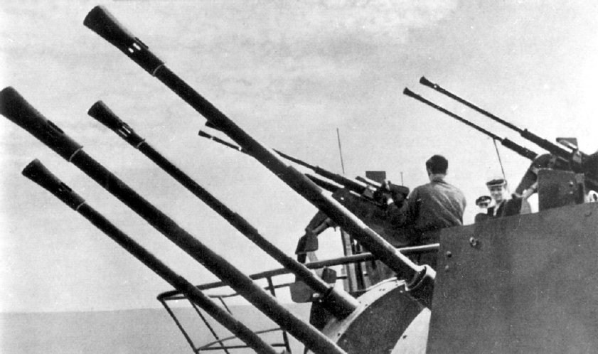

Was die Flak betrifft:
Von U-712 existiert ein Bild, auf dem nur eine einzelne 3,7cm Flak auf dem zweiten Absatz des Wintergartens zu erkennen ist: Bitte zart berühren!
Allerdings weiß ich nicht, wann das Bild genau entstanden ist und ob eine Vierlingsflak nachgerüstet wurde... Baust du denn nach Originalaufnahmen von U-712 oder warum gerade das Boot?
Die größten (optischen) Verschiedenheiten der U-Vierlingsflak zur Heeresausführung hast du meines Wissens nach bereits genannt.
Die anderen Unterschiede waren eher technischer Natur (Seefestigkeit, Antrieb, Richtfunktion, usw.).
