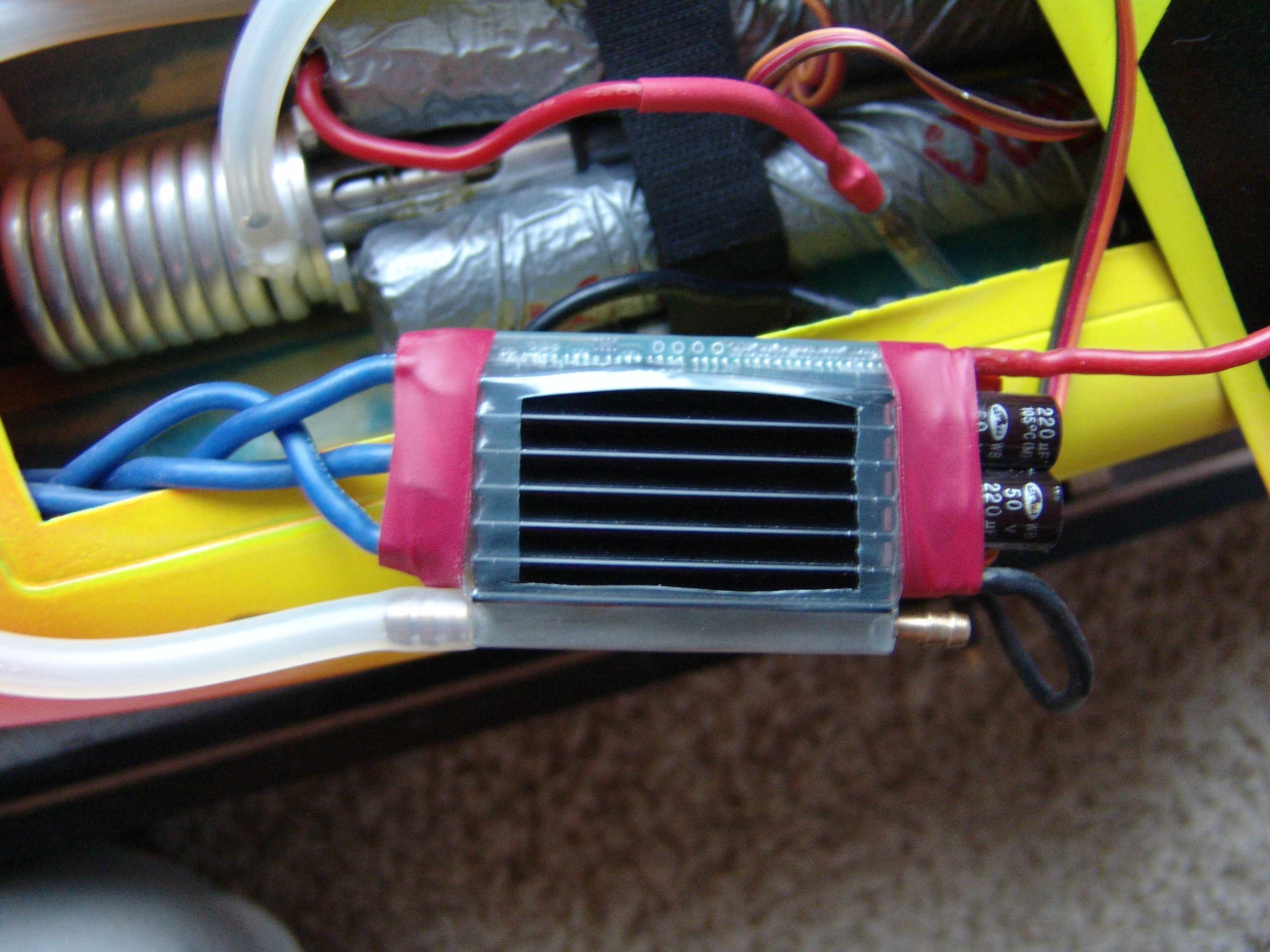

Am Regler gucken doch 2 Kondensatoren nebeneinander raus ( 50 Volt ,220 nF ) von oben gesehen ist einer richtig flach/glatt und der daneben hat eine Wölbung nach oben also als ob von innen her was schiebt oder rausbeult. Kann das die Ursache sein?? Vielleicht ist einer der beiden Kondensatoren defekt??
Hier mal ein Bild vom regler.Die beiden Elkos,einer davon ist mir sehr gewölbt-kann das eine Ursache sein??

Zum Elko: der sieht relativ tot aus. Riecht der Elko unangenehm? Dann wäre er sicher tot. Das wäre aber eher nicht die Ursache...

Ich habe es mit dem kleineren Prop. auch ausprobiert-das gleiche Problem.Dann habe ich das Boot raus genommen und immer mal wieder Gas gegeben-das geht 2-3-mal dann wieder keine Reaktion 2-4 mal Gas ohne das sich was tut dann plötzlich geht es wieder. Als ich aber halbgas gefahren binn fuhr das Boot mehrere Runden dann ging es auch irgendwann mal aus weil ich wieder mehr oder weniger Gas gegeben habe. Im Boot riecht es sehr nach verschmorter elektronik. Ist aber nichts zu sehen oder evtl. der Elko. Ich habe mir 2 neue gekauft -bekomm ich morgen.werde dann gkeich einlöten und testen.Der Vorgänger antwortete auf mein Problem das bei Ihm alles ging . Ich habe es so komplett aufgebaut gekauft ohne Fernsteuerung. Habe mir eine 2,4 GHz Anlage eingebaut aber daran kann es doch auch nicht liegen.
