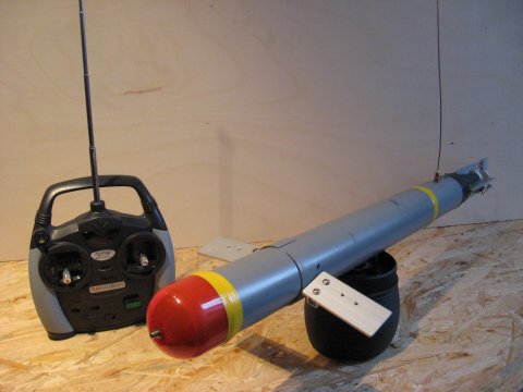

Hallo Leute,
ich möchte eines meiner Projekte vorstellen:
Ein LowCost U-Boot im Torpedo-Stil, welches dynamisch taucht.
Hier www.kandler.de/uboot/ kann man viele Bilder und einige Tauch- und Zusammenbauvideos ansehen.

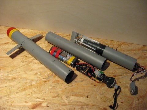

Der Rumpf besteht aus ineinandergeschobene Abwasserrohre aus dem Baumarkt. Das feststehende vordere Tiefenruder sowie das hintere lenkbare Seitenruder (Mini-Servo ES-05 von Conrad Electronic) besteht aus Aluminiumprofil. Das Stevenrohr habe ich aus einer M4-Gewindestange und einem Alu-Rohr gefertigt. Die Schiffsschraube habe ich aus Alu-Flachmaterial gebogen. Diese wird von einem 1 Euro E-Motor (Pollin Elektronik) angetrieben. Ein Spraydosen-Deckel dient als "Kopf". Am Kopf (siehe Bild oben) kann man das Ventil für den Dichtheitstest sehen. Ein- und ausschalten kann man das U-Boot mittels zweier elektr. Kontakte an der Rumpfoberseite. Den Fahrtenregler (Drehzahlsteller) habe ich auch selbst entwickelt und programmiert (Microcontroller ATtiny 2313). Die 40 MHz-Fernsteueranlage habe ich gekauft (Conrad, 40 Euro).
Das Ding kann dynamisch tauchen. Die Tauchvideos zeigen das U-Boot bei der Jungfernfahrt im Februar 2008.
Viel Spaß beim Angucken der Bilder und Videos!
Grüße
Bernd

Hallo Exocet00 und Firefighter112,
Geschätzte Kosten:
- Fernsteuerung mit Servo und Empfänger: 40 Euro
- Motor: 1 Euro
- Akku: 15 Euro
- Alu-Profile: 5 Euro
- Kleinteile: 5 Euro
- Elektronik-Teile: 10 Euro
somit gesamt: ca. 80 Euro
Das stufige Heck (im Bild schwarz) ist aus dem Rest von einem Kunststoff-Dachdurchlaß für Antennenmasten.
Das kann man je nach Mastdicke stufenweise ablängen um den gewünchten Durchmesser zu erhalten. Das daran angeklebte
Leitwerk ist aus Alu-Flachmaterial.
Das U-Boot ist 100% dicht, vorausgesetzt man nimmt immer ein "frisches" Klebeband :-). Ausserdem muss die Gewindestange
immer gut mit Fett geschmiert sein - aber das ist ja selbstverständlich. Die max. Tauchtiefe betrug so bis jetzt ca 1m.
Wenn Du (Exocet00) mit Heckruder das hintere Seitenruder meinst, das wird bei mir über einen Mini-Servo angelenkt.
Viele Grüße
ikotec
