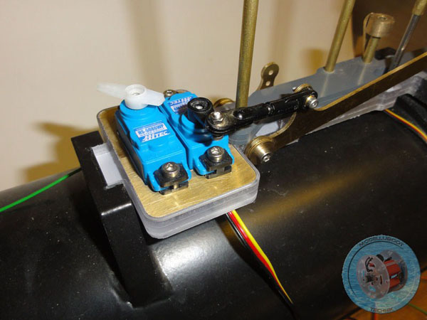

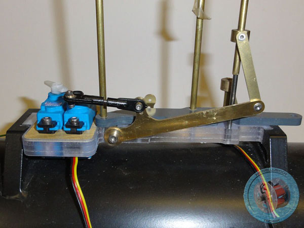

Ist zwar nicht die 212 von Robbe aber hier ist noch eine Variante für die Ausfahrgeräte:
Gruß Markus

Hallo Markus,
danke für die Bilder. Motor schließe ich aus ,denn der Aufwand mit den Endlageschaltern ist mir zuviel mechanik. Servos sind mein Favorit. Das wie weiß ich noch nicht. Solle ich die Turmruder noch ansteuerbar machen,muss die Grundplatte zweigeteilt werden. Ich sammele im moment Ideen und hoffe aus allen Lösungen meine Vorstellungen zu verwiklichen.
Gruß Wolle

Hallo, dieses Thema finde ich auch sehr interessant, da ich für meine U-2540 von Robbe auch eine Turmmechanik einbauen will und auch auf der Suche bin wie ich das ganze technisch realisieren kann.
Was sind denn das für Servos ? Sind die wasserdicht ? oder kommen die noch in einen Kasten ?
